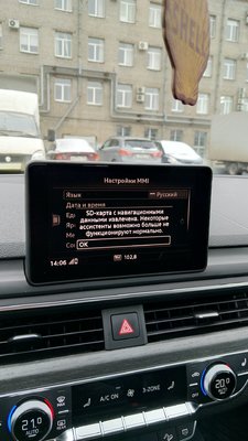

    #792 rekram, 20 ноя 2022
    Что-то я делаю не так. Поменял магнитолу на 8w0035193 mib-hs, сняли защиту компонентов, прописали и активировали обновления на 5 лет. Sd карты с навигацией нет, соответственно каждый раз при старте машины вылезает ошибка - нет SD карты с навигацией. Скачал карты по ссылке выше, распаковал архив на SD(все под виндой fat32). Захожу в магнитоле в уход за системой, обновление, а там он не даёт с SD. Куда копать?) IMG_20221120_140551.jpg IMG_20221115_223057.jpg

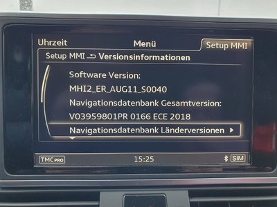

  14. pashochek
    pashochek Новичок
    13 дек 2019
    26
    Германия
    Audi A4
    #794 pashochek, 2 дек 2022
    @miouser
    Hi! ich habe ein paar Fragen, kannst vielleicht hier helfen, Kollege:)
    решил помочь одному кенту обновить его MIB на ауди А6 4G с целью дальнейшей установки свежих Навикарт. у него MMI Plus .
    за основу взял эту тему https://www.digital-eliteboard.com/...h-asi-carplay-android-auto-map-update.493205/
    вроде проблем с этим нету, не нашел только WhatTheFec.exe (там ссылка на торрент была, с торрентом не дружу - были дорогие проблемы с ними).
    ссылка на карты на Мега находится
    https://www.digital-eliteboard.com/threads/audi-mmi-4g-mhi2-mhig-europe-map-2023.516425/
    с Меги больше 5 Гб не скачать. есть может ссылка с другого ресурса?
    ссылка на прошивку Custom FW - MHI2_ER_AU57x_K3663_1 MU1425 - AIO (ALL-IN-ONE) https://mibsolution.one/au_3663_aio такая медленная, грузится очень медлено. есть может на другом ресурсе?
    если есть другие методы/пути попроще обновления прошивки и карт навигации, приму во внимание.
    спасибо за ранее.
    P.S. опыт обновления прошивки был на моей audi a4 b9.

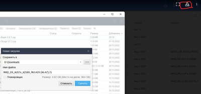

    1. MIBTool что ты дал ссылку выше, это только как инструкция по установке?
    2. MHI2_ER_AU57x_K2589 MU1429 где её скачать?
    - вроде нашел вот тут https://mibsolution.one/#/1/9/MHI2 - HARMAN/Firmware/Audi
    -это ппц какой то с сылками, их не скопируешь отсюда и не вствить в менеджер загрузок.
    черз тот менеджер, что ты дал, пошла только эта : https://mibsolution.one/au_3663_aio
    на выбранном файле правой кнопкой мыши --->More options--->copy direct link и выдает это https://mibsolution.one/index.php/f/910 . вставляешь в менеджер, там фигня какая то вылазит.
  17. miouser
    miouser Новичок
    28 ноя 2021
    46
    Германия
    A3 8Y
    #797 miouser, 3 дек 2022
    @pashochek
    1. смотри внимательно, там ведь и ссылки как на утилиту, так и на пакет патчей. всё на ладони.
    2. без коментариев
    vram нравится это.
  18. pashochek
    pashochek Новичок
    13 дек 2019
    26
    Германия
    Audi A4
    #798 pashochek, 3 дек 2022
    у меня просто тупо начинает закачиваться через браузер и не спрашивает куда и как сохранить. При этом я не мог скопировать ссылку для загрузки и вставить в менеджер, чтоб дела шли шустрее. а так через браузер качает 100-200 Кб/с.
  19. miouser
    miouser Новичок
    28 ноя 2021
    46
    Германия
    A3 8Y
    @pashochek
    блин ну так расширение для браузера то надо установить. :dead:
