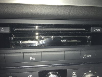

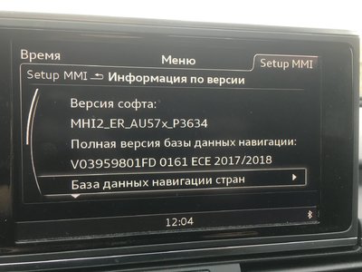

    Доброго дня. Я так понимаю у меня MIB2 с mmi navigation plus. Почему у меня на головном устройстве нет разъема под sim-card для того же интернета?

    Вопрос был о версии головного устройства без разъёма для симкарты, когда во всех программах самообучения это устройство идет с разъёмом для симкарты.

    @Golden Eagle
    а какой можно ожидать ответ на вопрос который без хрустального шара не осилить?
    модем там съёмный это раз
    для какого рынка изначально был автомобиль ответ тут тоже никто не знает. это два
    вот тебе похоже сложно воспользоваться какой либо диагностикой или вынуть ГУ, чтобы узнать номер головы. хотя это самый банальный метод. так вот и не надо задавать вопросы для гадалок :umnik:

    Вот у меня точно такая же версия софта стоит. Слот под симку есть. Вопрос - если туда симку засунуть, можно "по воздуху" обновить софт и карты?

    юниты без сим-слота это кастраты. когда заказчик пожалел копеечку на опцию
    вот такой же "обрубок" https://www.ebay.de/itm/254676703742
    PR EL0+QV0
    EL0 - без онлайн пакета (Without online service)
    QV0 - без тв и без дигитального радио (W/o TV reception/digital radio reception)
    ну а софт там такой же как например на полноценной 8V1035035
    @Kuznez239
    OTA обновлений прошивки никогда в ауди не было и до сих пор нет.
    оф. обновление карт предусмотрено на 5 лет и то не у всех.
    ставь MIB Tool и обновляй - делов то на пару минут
