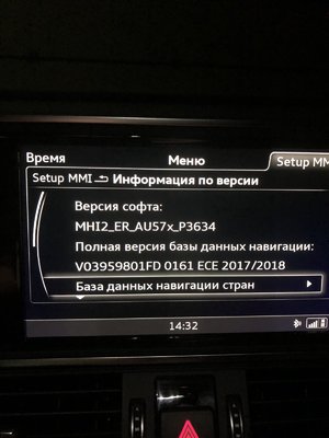

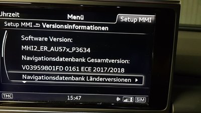

    доброго времени суток. прошу не судить строго . но у меня такой же вопрос. побродив по форумам, я так понял что, в авто стоит навик с прогой MIB2, так ли это? согласно ключам могу обновится до карт 21 года? и нужно ли менять прошивку?
  13. dec123ua
    dec123ua Участник форума
    18 апр 2021
    140
    Украина
    Tiguan TDI 2.0
    ну так что мешает подправить активации и пролить карты? прошивку обновлять не надо, она самая свежая.

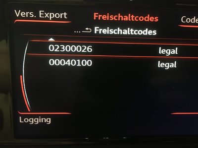

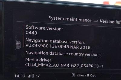

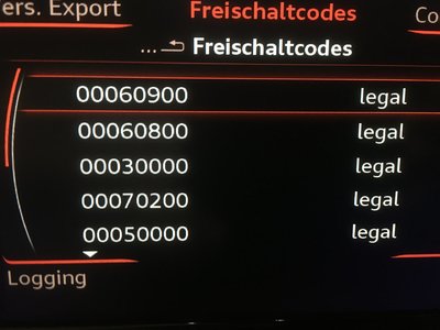

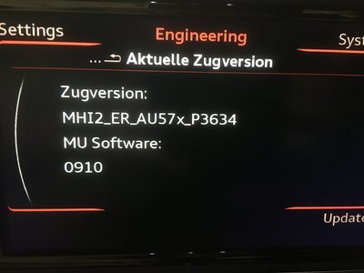

  15. id473338370
    id473338370 Новичок
    5 сен 2022
    7
    Здравствуйте.
    Подскажите, это MIB2? Руссифицировать удаленно возможно?
  16. dec123ua
    18 апр 2021
    140
    Украина
    Tiguan TDI 2.0
    Grafik нравится это.

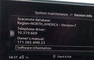

  20. id473338370
    id473338370 Новичок
    5 сен 2022
    7
    Подскажите, какая европейская прошивка мне подойдет?
    Сейчас стоит MHI2_US_AUG22_S2149 MU 0443
