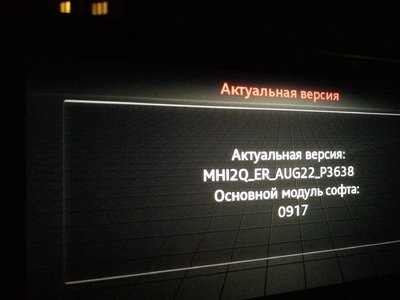

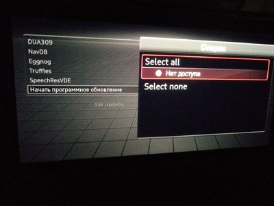

    Здравствуйте подскажите пытаюсь запустить обновление а пункт "Начать программное обновление" серый и не активен
  10. Novosib
    Novosib Новичок
    18 фев 2022
    8
    Справа в плюсике выдаёт Нет доступа
  11. Grafik
    Grafik Старожил
    12 фев 2009
    5.407
    А3 8V 1.8 quattro ABT
    Значит не видит то что нужно обновлять
    Странное меню
