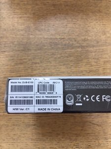

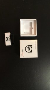

    А у вас D-link есть? Я делал все по инструкции: сначала обновил ПО, а потом загрузил патч для этой прошивки. Таким образом, я активировал функцию навигации и снял ограничения по использованию штатных карт, которые считываются с SD-карты. Кстати, я, по-моему, выкладывал их на этом сайте (2020-2021 год). Где-то в облаке у меня есть версия 2021-2022. Проверял результат при помощи OBBeleven Pro. Ошибок никаких нет. В любом случае для проведения манипуляций с ПО потребуются, как я уже выше упомянул, сетевой адаптер D-link определенной версии, комп с набором программ: Putty, Hex, калькулятор, SD-карта не менее 16 Гб, ну и шнурок типа Вася (я использовал своей Obdeleven). Так что не торопитесь обновляться, изучите вопрос досконально!
