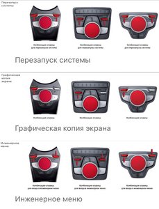

    По хорошему софт надо смотреть не из системы, а из красного меню "обновление".

    Ок попробую. Просто не получилось в него сразу войти. Забыл сколько надо кнопки держать.
  11. ioann
    ioann Заблокирован
    24 ноя 2009
    5.367
    Да секунд не более пяти обычно.

    Я так и думал. Держу, держу и ничего. Зашёл в обычное. В начале темы прочитал, что надо 15 секунд держать. уже когда домой пришел..
