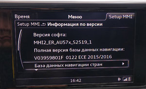

    Народ подскажите, можно сделать на А6 с7 рест 2015 года кроме обновления карт до 2018 года (0230001c > 2018)???
    VIN: WAUZZZ4G8GN088816
    Адрес 5F: Электронная информационная система 1 (J794) Файл QML:* Не найден
    Номер детали ПО: 4G1 035 043 S АО: 4G1 035 043
    Компонент: MU-H-N-EU 042 0389
    Заводской номер: A591I0F7543592
    Кодировка: 017542010000000013110002000A00002F000AE5F1700100DE
    Мастерская #: WSC 02391 785 00200
    Метка файла ASAM/ODX: EV_MUHig6C3Gen2HBAS 001115
    ODX: EV_MUHig6C3Gen2HBAS_AU57.odx
    Data medium:
    Подсистема 1 - Номер детали ПО: V03 959 801 F АО: -----------
    Компонент: ECE 2015/2016 --- 0122
    Заводской номер: --------------------
    Display unit 1 for multimedia system:
    Подсистема 2 - Номер детали ПО: 4G1 919 605 A АО: 4G1 919 605 A
    Компонент: DU8 C7 SV H63 0007
    Заводской номер: AUZ8Z9FY802MLT
    Multimedia Operating Unit:
    Подсистема 3 - Номер детали ПО: 4G1 919 610 F АО: 4G1 919 610 F
    Компонент: E380 BDT C7 H20 0250
    Заводской номер: 90349OIR0000W
    Compact Disc Database:
    Подсистема 4 - Номер детали ПО: V03 959 800 EG АО: -----------
    Компонент: Gracenote2 --- 1012
    Из приборов VCDS (китай),VAS5054a(китай), VCP (ори). Хочу имеющимися средствами достичь максимального эффекта. Готов рассмотреть вариант для покупки решения для осуществления процедур в городе герое Мурманске или стать вашим представителем.

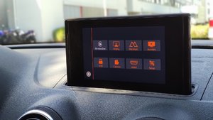

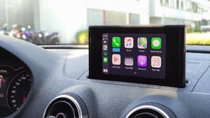

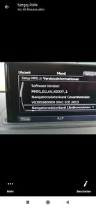

    Ребята подскажите можно здесь обновить навигацию если ключи использованы? Ауди А3

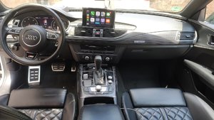

    Audi A6 /A7 MIB 2 делаю без проблем, навигации и карплей через линукс
  17. Jony-а4
    Jony-а4 Завсегдатай
    20 апр 2010
    979
    Ростовская обл.
    A7 3.0 TDI
    На а7 интересно как это делаешь?) а то ключи в 18 году закончились.
