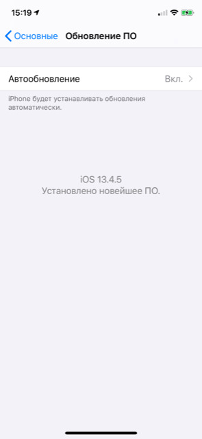

    Подскажите пожалуйста, с недавнего времени mmi стала некорректно работать в связке с телефоном(iphone11): поступает звонок, отвечаю, завершив его (положив трубку собеседник или на iphon, mmi не видит что диалог закончился и как буд то продолжает его, на кнопки не откликается и не дает включить радио или что то др. Так же если начинаешь звонить кому то, то переключается на телефон а mmi остается в якобы режиме дозвона. Всё это очень раздражает, но так было не всегда, а последний месяц. Были обновления айфона, пытался скинуть на заводские саму mmi, но не помогает. Может у кого было такое? как решили?

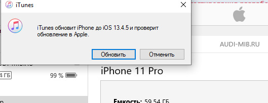

    Ответ в " Были обновления айфона ".
    На драйве писал
    Не только у Вас так...
    Глюк на iOS 13.4.1 - есть
    Нужно откатить до " iOS 13.4 " (если на момент она еще имеет цифровую подпись)
    Или ждать нового софта или откатывать прошивку айфона.
    Ну походу плохие новости
    "После выхода iOS 13.4.1 на прошлой неделе Apple прекратила подписывать iOS 13.4. Откат с iOS 13.4.1 больше невозможен."
    Пробовать до 13.3.1 но думаю может не принять.....
    Ждать обновления до 13.4.5
    Сегодня протестирую Бету версию
    iOS 13.4.5 beta 2
    Скачать можно тут 4pda.ru/forum/index.php?showtopic=954125&st=8520
    -------------------------далее
    успешно обновился до Бета 13.4.5 — еще не тестировал на авто — ------
