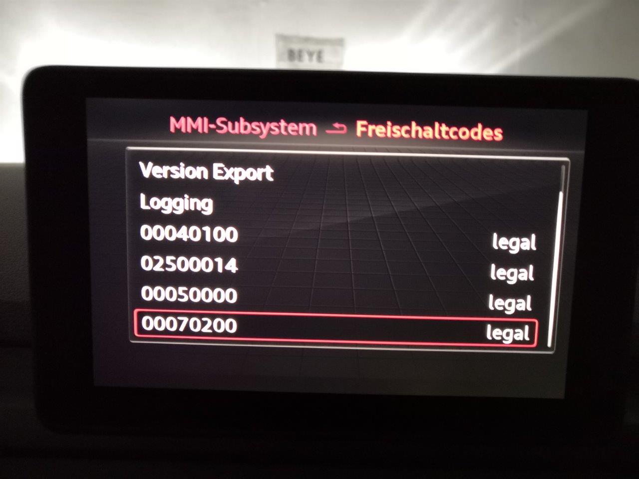

    привет всем.
    я новый в теме как и на этом форуме.
    купил А4 2016 года. как понимаю, по сей день на машине ничего не обновлялось.
    ВИН : WAUZZZF45GA042855
    какая версия ПО и карт встанут на нее? хотя, меня бы только акрутальные карты устроили, но если и софт можно было бы обновить самому, то тоже не плохо

    вот что в ключах стоит.

    исходя из фото выше с ключами. у меня даже не на "023" начинается , а на "025", это ведь тоже какое то значение имеет?
    нужно смотрнть на "02500014" , так ведь?

    ни 22 и ни 24 стоит, а 14. что делать? пробовать какую то ранню версию карт? если да, то какую, может ссылка у кого то есть?

    Я не вижу ключа для навигации он должен начинаться 023000...

    вот я его тоже не обнаружил, только тот, который на 025 начинается. :(

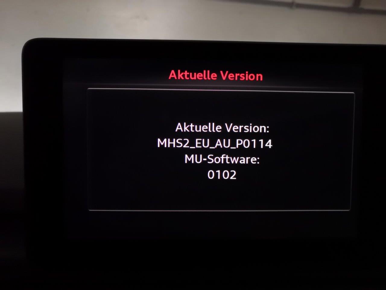

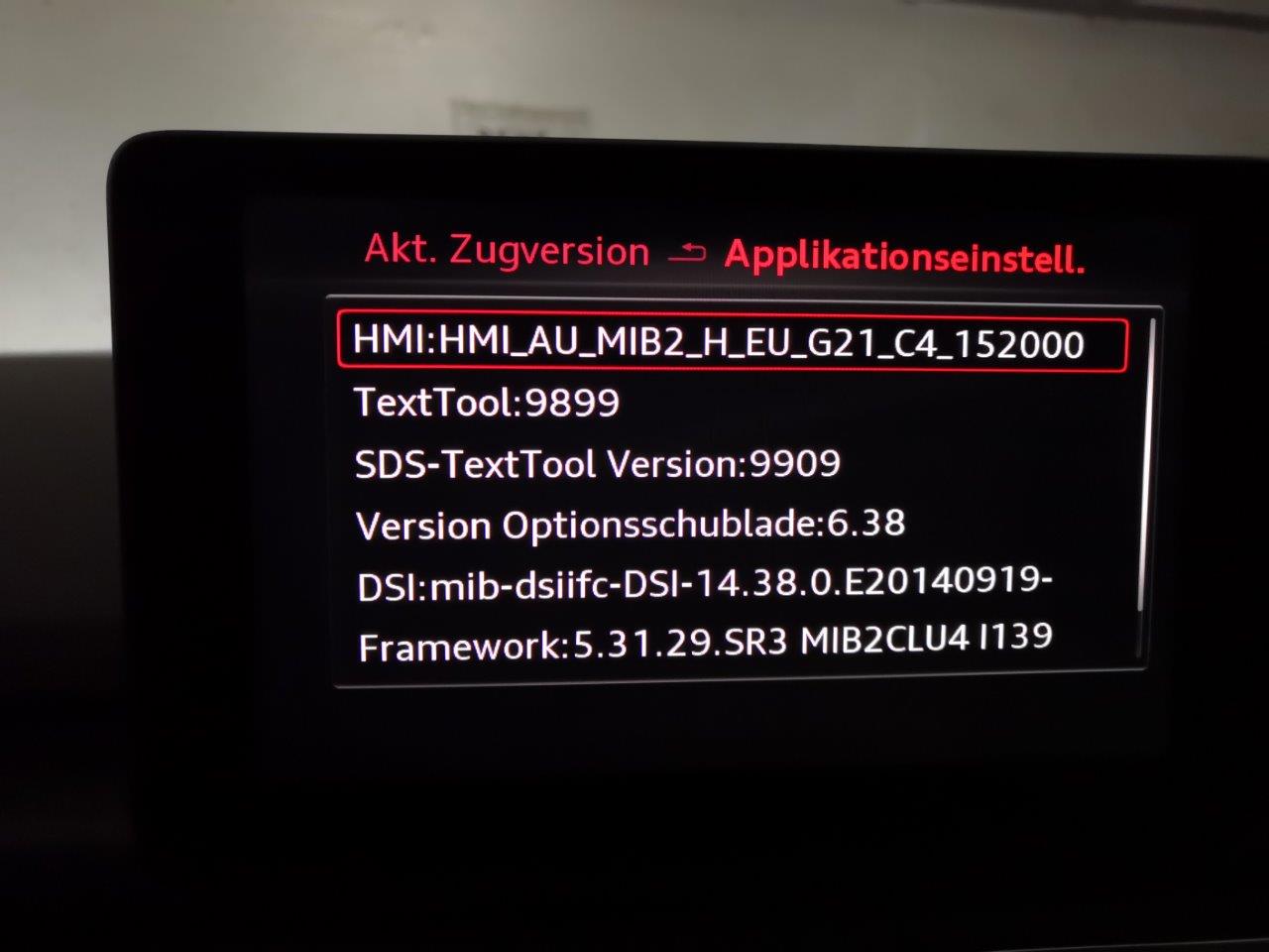

    Система у Вас не MIB2 Hi (harman)
    а Hi Scale (Gen2) ( Delphi) MIB HS = в теме не для Вас обновления карт и информация по ключам.
    Да и по монику видно было, что, маленький без окантовки ...
    Переход на MIB2 от 85.000 рублей. @audimib
    А так нужно покупать SD карты для этой системы HS у ОД активировать. Пример
    Navigation update up to version 2020 for Europe (MIB-HS)
    Номер SD и документов: " 8W0060867AF "
    и так, 2 раза в год ...
