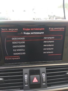

    Проведи тест. Удали симку (Интернет). Покатай, посмотри будет ли подобные ребуты, после попробуй через часик если все ок - скинуть все на базовые настройки - процесс может занять с авто ребутом 3-4 минуты...
    Хотя если пакет уже успел криво зайти в блок, симка уже не будет играть роль.
    Какой номер блока ? Какой сейчас ключ установлен (я про допуски)?

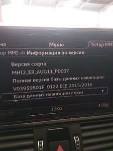

    Рома, спасибо огромное, всё получилось по твоему алгоритму (Проведи тест. Удали симку (Интернет). Покатай, посмотри будет ли подобные ребуты, после попробуй через часик если все ок - скинуть все на базовые настройки - процесс может занять с авто ребутом 3-4 минуты...). Теперь выводит надпись с запросом на обновление. Нажимаю ОТМЕНА. Боюсь опять заламать. Что посоветуешь?

    Так как авто я так понял один из первых, думаю у него закончились допуски на обновления, но 2018 должны были встать. Мой совет еще раз скачать с my.audi.ru карты 2018 (не используя MAC) комп с Windows - взять новую SD карту не форматировать ее самостоятельно и сразу с my audi указать путь на SD карту пусть сама запишет. После попробовать обновить карты через SD как вариант через красное меню. Я думаю что то с архивом.
    Еще вариант:
    исправить глюк найти и залить только РФ от карт выше 2017/2018 попробовать а после уже FULL накатить 2018. Или уж Welcome в Москву на продления допусков и установку 2019/2020

    Да 1C уже устарел и новые карты 2019/2020 уже не встанут.
    Максимально доступные для своего блока смотри только через my.audi.com
    и я так понял по твоему посту максималка это 2018 год.
