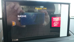

  7. Андрей960
    Андрей960 Участник форума
    20 апр 2015
    103
    Установлен блок MIB2
    MU-P-LND-EU
    SoftwareVersion 0875
    HardwareVersion 053
    VW/Audi part number 8V1035035A
    Hardware part number 8V1035035
    Все замечательно,только вот обложки радио,он не показывает,что может быть не так? cbb7a9ds-1920.jpg
