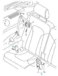

  3. kibsoft
    kibsoft Участник форума
    18 ноя 2012
    493
    Эстония
    Q7 3.0 CASA 10г.

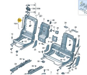

    по этке идут еще интересные дополнения (только для 7ми местных ам) - № 15 комплект деталей для разблокировки спинки, гибкая тяга и № 28 накладка для подголовника. хотя и сам каркас сиденья и напрваляющие идут с другими номерами, отличаются от 5ти местных.

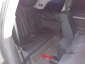

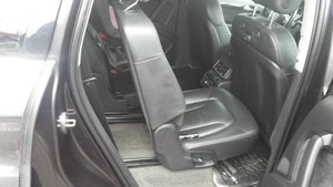

    #69 going, 18 апр 2016
    в каком месте увеличивается ? вот мой установленный 3-й рядд
  10. Romario77
    Romario77 Участник форума
    20 фев 2015
    151
    Q7 3.0TDI CASA
    Как я понял вот это расстояние (красные стрелочки на фото) , Если не трудно не подскажите сколько см. у в здесь получилось ?

  12. андрей 70
    андрей 70 Завсегдатай
    5 сен 2012
    796
    A6C7 14г.
    Romario 77, точно ничего не увеличивается!
    Я поменял, потому что в комплекте с салоном прислали заднюю часть настила пола, практически новенькое покрытие, поменял заодно.
    Завтра утром померяю это расстояние.

    Померял - от полозьев до стенки 19 см.
  14. Romario77
    20 фев 2015
    151
    Q7 3.0TDI CASA
    Спасибо . Померил у себя , у меня тоже 19 см.( расстояние до полозьев :) )
    Значит ковёр менять не буду :rock:

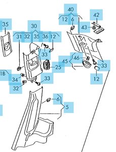

    N*7: 4L0 857 739 G01C центральные замки ремней
    N*45: 4L0 857 185 A4PK накладки в прорезь на стойку
    N*40: 4L0 867 245 K23 + 4L0 867 246 K23 обшивка стойки (левая/правая)
    Это я заказывал себе - обшивка потолка чёрная ткань, если потолок другой, то номера другие !
    НО! номера всё равно нужно проверить ))
