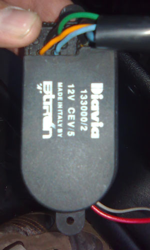

    Не регулируется скорость вентилятора.
    Всем привет. Наконец нашел тот самый нужный форум.
    Случилась такая беда. Уже несколько месяцев у меня не регулируется вентилятор печки. Долго копался, искал проблему. Дело оказалось в так называемой регулятор вентилятором печки DIAVIA 133000/2 12 V CEV/5
    [​IMG] (Сплавились на плате мелкие тоненькие проводки)
    Хотелось бы поставить новый но проблема в том что ее совсем не найти.
    В авто-запчастях не пробивается код.
    Может кто то сталкивался с такой проблемой и знает где можно ее приобрести???

    вещь крайне редкая, даже у нас на разборках...

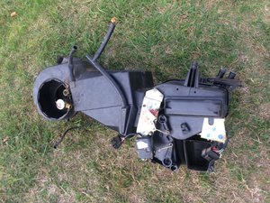

    Есть такой климат от пассата б3. в комплекте панель, блок управления, проводка, шланги под капот, моторчики на заслонки, всякие датчики... может кому надо на опыты? отдал бы рубля за 3 все это дело. Работоспособность не известна.

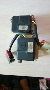

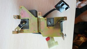

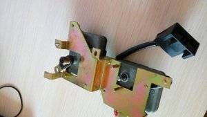

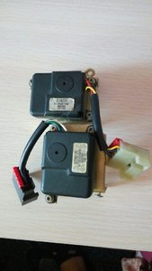

    AUDI A6 c4 Avant 1994 g
    Ребят здравствуйте, где найти внешний вид тяг приводов заслонок. прошлый хозяин снял привода на ремонт тяги сломаны и пропали, как выглядят не помнит никто. на форуме внешнего вида не нашел. Видял что люди делают металлические можно описание как? А6 с4
