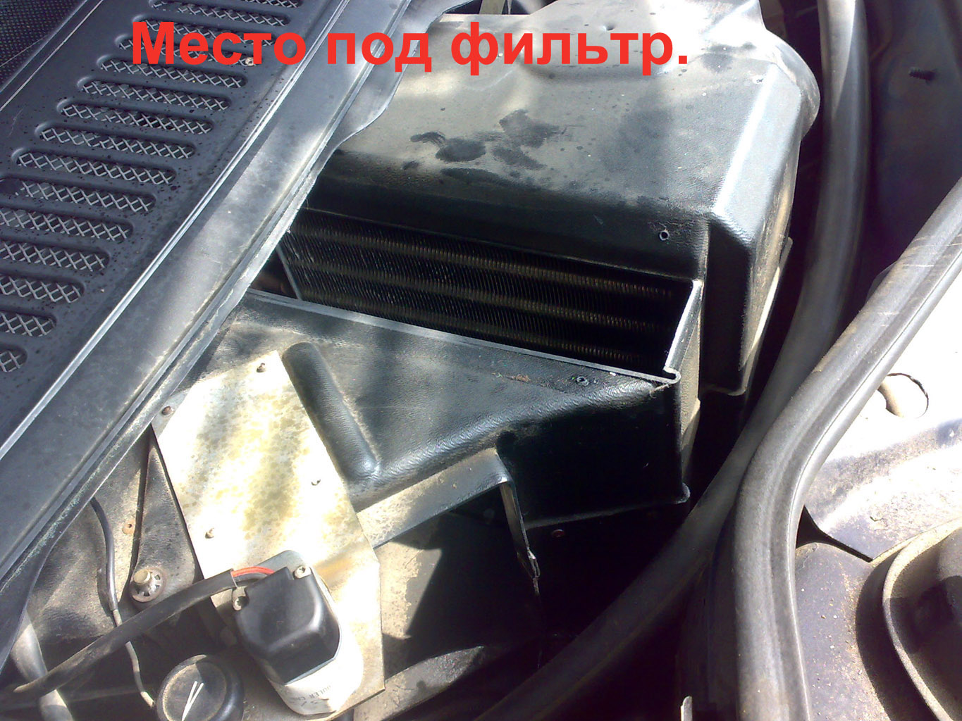

    Интересную инфу ты мне поведал, спасибо, появилась надежда оживить центральную заслонку!:umnik: Моторчик тепло-холод стоит DIAVIA и в режиме 360 градусов работает хорошо. Не знал про режим обучения, у меня свернуло пластмассовую тягу которая на шлицах, думал из-за не подходящего мотора. Увы старого датчика забортной температуры тоже нет, скорее всего предыдущие хозяева его выкинули с расколотым бампером. Сейчас, как я уже говорил стоит от ВАЗика датчик, показывает температуру всегда 40-46 градус, но клима не выдает ошибку. В режиме авто вроде работает нормально, управляет заслонками и вентилятором отопителя. Но я им в данный момент не пользуюсь из-за заслонки тепло-холод. Фильтра не было, но стоит корпус, а фильтрующий элемент вырван предыдущими хозяевами, планирую вырезать из другого, на зиму пока не стал. После замены радиатора печки, греть стала нормально, не мерзну. Единственная проблемка плохо выдувает воздух из воздуховодов, но я думаю это из-за забитого испарителя, продуть пока время не найду. Спасибо за сайт, посмотрю что там у них есть.:drunk2::drunk2:

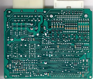

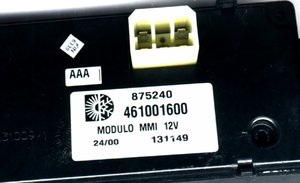

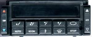

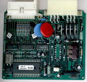

    У меня Diavia. Три мотора расположены в центральной консоли, один на заслонке рециркуляции. На данный момент блок управления не отслеживает положение двух моторчиков из четырех.Из-за этого сорвало шлицы на тягах. Временно вышел из положения установкой конечников ,ограничивающих ходы тяг. Буду искать или чинить блок.

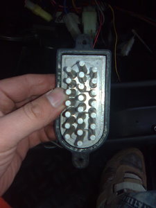

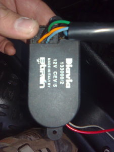

    Доброго времени суток!МОЖЕТ у кого есть схемка БЛОКА ПРИТОЧНОГО ВЕНТИЛЯТОРА "DIAVIA".ИЛИ может у кого есть возможность сделать фото его внтренней платы,т.к моя почернела и невидно маркировки ДЕТАЛЕЙ:cry:

    Привет.Если ты по поводу фильтра ,то в этой теме я все описывал.См выше.
