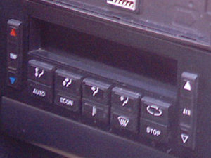

  4. vanoM939
    vanoM939 Живу я здесь
    25 сен 2007
    2.691
    Рисовозка
    А что это хоть за климат такой?)))
  5. NEXT 700
    NEXT 700 Новичок
    25 апр 2010
    91
    A6/C5,2.4 98г.в.AT
    вот такой климат...
