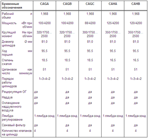

    Чтож, открываю Эльзу и смотрю каталог.
    до 2008 г.в. все 2.0 ТДИ были с НФ, буквенные обозначения движков В**
    с 2008 г.в. начали выпускать 2.0 ТДИ с Комонрейлом 100 - 125 квт, буквенные обозначения движков C***. :nod:

    картинко :)

    Так и есть. :nod:

    Капец, там движков наплодили.... Эльза у меня глючит, не показывает характеристики движков в 2007 году :shock:
    открываешь 2006-ой там еще несколько других движков, характеристики тоже не вижу, толкьо список.
    Для А4:
    Кароче в 2007 только один движек был 1.9 - BRB (85 kw)
    Остальные все (пять штук) 2.0 - от 100 до 120 kw
    в 2006 году движков больше :)))
