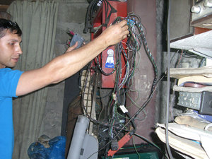

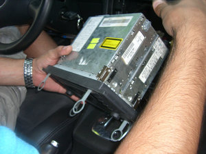

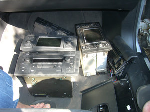

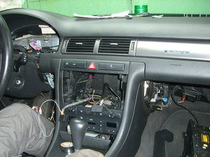

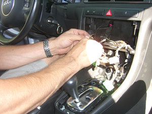

    итак, решил я себе телеГ вкорячить! продал мне наш одноклубник ("приезжий") саму голову, двд адаптер и двд проигрыватель, за что ему огромное спасибо!
    а вот другой вызвался помочь ("vasilievsv")! ставили мы 3 дня, неспеша... плюс еще поставили блок ТМС. мы подлючали все практически в штатные места. короче, очень тяжело описать как там все подключается, но все встало отлично, и все работает как надо! осталось только телеГ подключить... там нужен будет ТВ адаптер, но это уже потом! а сейчас, история в картинках!
    гараж у Сереги исторический!:rofl:
    нашли недостающие провода... а их там много!!!:rofl:
    и начали разбирать мое авто!!!:rock:
    вот такие дела....
    торпеду и бардачек нафих... еще и приборку снимали, но под фотоаппарат не попало)))))
    продолжение следут.....:umnik:

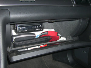

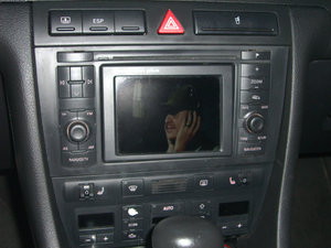

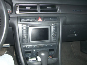

    продолжаем...
    сначала у нас нифига не получалось, мы даже подумали что что-то с головой, и попробовали подключить ту что была у Сереги... но косяк был в другом! на схеме которую вывесили американцы, были перепутанны 2 провода! мы видимо случайно переставили и все заработало, но когда мы все собрали и заизалировали, то опять все работать перестало! и вот тут то мы (проканителившись:) 2 часа) нашли этот косяк!!!
    вот так в итоге получилось после сборки!!!!

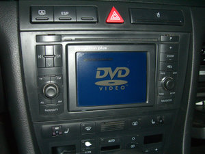

    двд проигрыватель поставили в бардачек!!!
    двд в движении также играет!!!!
    вот такие пироги!
    из установленного оборудования:
    1. голова
    2. блок ТМС
    3. двд проигрыватель
    4. куча проводов
    5. двд тюнер
