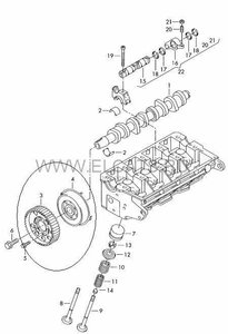

  16. Mikser
    Mikser Участник форума
    2 фев 2010
    254
    Audi A4 Avant 1.9 TDI Квака 01г.
    Регулируется, я по элкатовскому каталогу посмотрел, как я понял насосфорсунка управляется нажатием на нее распредвала. Шкив распредвала состоит из гладкой ступицы и насаженной на ней звездочки привода, она крепится 3 болтами к ступице, отпустив болты можно повернуть звездочку относительно ступицы (на звездочке отверстия овальные), засчет этого можно сделать впрыск раньше или позже.
    ПС. Прошу прощения если неграмотно выразил мысль)

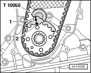

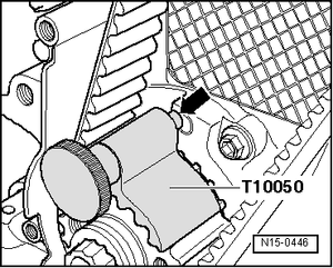

    Не расстраивайся! Просто посмотри на процедуру замены ремня на моторах с НФ. И КВ и РВ должны быть зафиксированы стопорами в единственном положении.

    Вообще неграмотно!
    Про управление НФ написали сто постов уже. И ссылок на устройство дали десяток.
    Болты нужны для правильного натяжения ремня ГРМ.
    Я уже выкладывал схемы. Ну, еще раз...:
      11 КБ
      98
      9,7 КБ
      97
