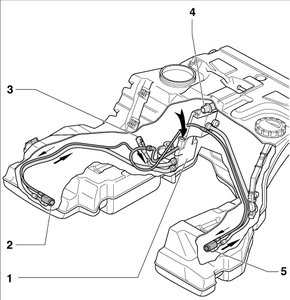

    на этих аудях решили сэкономить и ручной подкачки нет, при замене фильтра нужна вакумная помпа чтобы откочать вакум потом. впринципе подойдет вакумная помпа из сексшопов (для увеличения пениса и т.п) только нужна еще бутылка с пластиковой пробкой одна трубка в пробку и до самого дна а другая в пробку сверху и она идет на вакумную помпу.
    а назначение насоса подкачки - чтобы в тнвд всегда шло топливо без воздуха даже тогда когда в баке немного и топливо плескаеца на кочках, а в разных концах бака стоят эжикционые насосы ы вот они о и сосут топливо в стакан

    нужно разобратся их нет потому что не должны или были и их украли
    насос должен качать топливо из самой нижней точки бака в стакан, в стакане дачик уровня, если стакан пусто то дачик дает сигнал из 300 ом в 100 (может наоборот, не помню) и ЭБУ начинает тушить двигун (а вагком выскочит ошипка)
