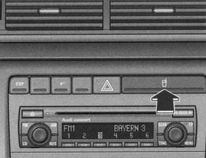

    Скажите, когда кнопочка ESP нажата это что дает?

    я не знаю тонкостей работы этой примочки, но это очень круто, тебе нереально повезло с машиной что в ней есть такая приблуда, это что-то вроде номеров серии "ЕКХ", когда едешь и чувствуешь что напрягаешься рулить и педалировать, тогда жмешь эту кнопку и сразу все пофиг

    А подскажите где эта кнопачка находится? Может и у меня есть?
    И когда бывает все пофигу при нажатой или отжатой?

    смотри на картинке
      51,7 КБ
      160

    loaderru
    Вот стрелочка как раз на кнопку "фсепофик" и показывает?)))))

    дык кто нить скажет мну, когда ESP нажата система активирована?
    извините канечно за идиотский вопрос

    ESP как и любая система безопасности по умолчанию всегда включена, при нажатие кратковременном она переходит в более мягкий режим работы (на дисплее загорается значок), но все равно работает, при длительном удержании система деактивирует управление тягой двигателем оставляя только торможением колесами.
