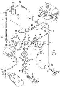

  15. СЕРЁГА_1
    СЕРЁГА_1 Bad e-mail
    18 фев 2009
    218
    Audi А6/С5 1.9tdi
    ребят подскажите у меня 2 клапана довления №29 и №9 . значит снимаю фишку с №9 мотор сразу передёргиваеться, а сниаю с 29 разницы нет вообще! так и должно быть?

  17. UTUG
    UTUG Властелин 8-ми колец
    7 ноя 2005
    22.134
    Allroad AKE МКПП
    Тот который дергает двигатель - это управление ЕГР. На холостых он часто открыт, поэтому когда сдернешь фишку, он закрывается, мотор это чувствует. А тот который другой, - это управление турбиной, на холостых оборотах изменение геометрии турбины не отражается на работе двигателя.
