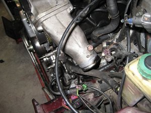

    То есть, хочешь сказать, что с помощью заслонки, выхлопные предварительно охлаждаются? Как? И для чего?

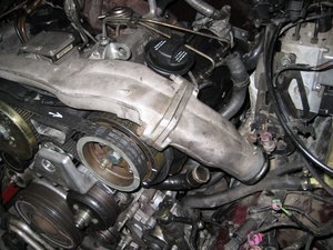

  5. pau
    pau Живу я здесь
    2 фев 2006
    3.795
    А4 TDI
    Смотри!

  6. UTUG
    UTUG Властелин 8-ми колец
    7 ноя 2005
    22.134
    Allroad AKE МКПП
    хмм, очень похож на АФБ. Тока на картинке там специально не все собрано ? :)
  7. pau
    pau Живу я здесь
    2 фев 2006
    3.795
    А4 TDI
    Ну если ты говоришь, что это АФБ, то значит так оно и есть...
    Специально для тебя? Нет. Если надо есть такая же машина, только белая. Тоже разобранная. Вечером будет собрана.
