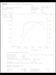

    а у меня тоже не все идеально, поставил чип на 180лс, а нифига не выдает столько, выдает примерно 165лс, стал разбираться детально и выяснил, что в прошивке топливо увеличено нормально (по сравнению со стоковым) было 45 стало 54, как раз в 1.2 раза, а вот наддув практически остался стоковый (было 2.1 стало 2.2) поэтому идет ограничение по МАФ в зоне оборотов 3500-4200 и двигун не едет на заявленнные 180 сил.
    Придется ковырять прошивку самому, искать в ней карты давления и править, хочется иметь хотя-бы вот такой результат:
      75,7 КБ
      135
  8. Иванушка
