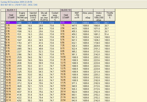

    Вот его логи

    на логах нет самой главной- 1 группы, где цикловая подача видна
    а полностью исправный 2.5 дизель едет примерно так:
    разгон на 4 передаче с 70 до 160
      216,2 КБ
      208

    Да может не видно по логам машина ехала максимум 110 и всё газ в пол .
    Вот интерес по этим логам что можно сказать , кто что скажет просто интересно ваше мнение .
