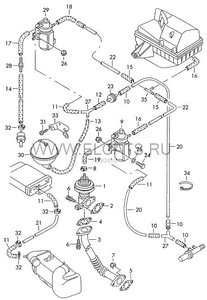

  13. СЕРЁГА_1
    СЕРЁГА_1 Bad e-mail
    18 фев 2009
    218
    Audi А6/С5 1.9tdi
      52,8 КБ
      142

    фильтра менял,компресию надо померить,так чтоб знать! я заехал к одним спецам они все в один голос орут что это вакумная система,признаки: мотор работает чуть громче и мощность пропадает! говорят мол гдето дырочка с иглу будит и всё! я сегодня поменял обсалютно все шланги, а клапан дуеться в обе стороны! У меня она ещё чипованная,не могла прошивка слететь?
