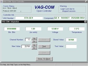

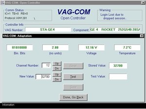

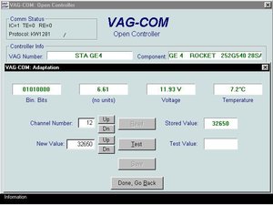

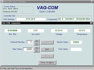

    Народ катающие 1.9(про насос форсунки не знаю, только для систем с насосом тнвд VEP) и 2.5 R5 (VEP), наткнулся на некоторую инфу касаемо меж сезонного запуска,а именно когда температура за бортом не велика,а свечи ещё не включаются. Проблему эту можно решить программно...
    Адаптировать время включения свечей относительно забортной температуры.
    Нужен Vag-Com и подключенный к машине адаптер..
    Желательно всё проводить на холодном двигателе.
    1) Включите зажигание
    2) Войдите в контролер двигателя
    3) Используем при входе как код 12233
    4) Щелкните по адаптации и перейдите к группе 12.
    5) Номер адаптации 32768 (по умолчанию), нужно ставить где-то около 32700
    6) Нажмите кнопку Test, затем сохраните новое значение.
    7) Закрыть контролер
    8) Выключите зажигание и включите снова.
    9) Войдите в контролер двигателя снова.
    10) Адаптация блока 12, вы должны увидеть изменения во втором окне. Это значение времени в секундах, свечи накаливания будут активны.
    Заметьте, вы должны сделать это с помощью холодного двигателя, чтобы иметь возможность видеть результаты вашей адаптации. Вы можете сделать адаптации в любое время, но тогда вы не заметите изменений адаптации. Кроме того, новое время накала не появятся во втором окне (без единицы) только после adaptaion. Вы должны выключите зажигание и вновь войти в двигателе контролер, чтобы увидеть результаты адаптации.
    По скринам видны изменения в мили секундах... 2 окно время работы свечей 4 окно температура двигателя
