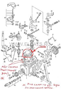

    фотку постараюсь сделать. Если открыть капот и смотреть сверху на тнвд, то сверху насоса есть штуковина типа "грибок", к этой штуке еще шланжик подходит со стороны турбины, так вот когда работает на холостом ходу солярка не течет, а вот когда НАЖИМАЮ ВРУЧНУЮ НА ПОЛНЫЙ ГАЗ, то из отверстия струёй вылетает солярка (достаточно много - и из-за неё теперь проблемы с патрубком охлаждения - салярка его растворила наверно).
    Отверстие это находится ниже этого "грибка", со стороны радиатора охлаждения оно не видно, а видно с обратной стороны т.е. если смотреть со стороны лобового стекла. УФФФ. надеюсь понятно объяснил. :nod:
    И еще влажно в районе плунжерной пары ( она тоже со стороны лобовика видна) к ней прикручиваются топливопроводы высокого давления. в машине воняет соляркой.
    Как мотор прогреется то солярки на плунжерной паре больше нет, или она просто ИСПАРЯЕТСЯ ??? не знаю.

    Первое, что надо сделать, устрнить течь солярки!
    Пока не устранишь, регулировать ничего не надо...
    Если выставляли угол по индикатору, то могли плохо закрутить пробку на ТНВД. Хотя, если меняли только ремень, хз зачем насос крутили...:shock:
    Сделай фото откуда течет. Тогда можо будет советовать.

    Вот на рисунке я вроде все изобразил
      66,8 КБ
      277

    а к ним ни каких шлангов не подведено ? если нет то глуши эти отверстия пробками...нах... но для начала лучше фотку и конкретно откуда соляра течет... твое вроде ... машина тоже работает вроде...:D:D

    :D Никакой шланг к отверстию не подходит это точно!!!
    Сделаю фотку и срозу выложу её сюда!!!

    вроде должен быть шланг обратки?
    у меня канечно тнвд не такой, но у меня 2 шланга к нему и 2 гайки-пробки, одна из них с шариком посередине

    Нет, это точно не обратка! Обратка немного в стороне находится, штуцер металлический и на него шланг одевается. и практически рядом находится такой же штуцер со шлангом - это соляра в тнвд приходит.

    Не хочется расстраивать, но если течет оттуда, где показано стрелкой, то надо снимать насос и везти в ремонт...
    Течет маленькое резиновое колечко, но чтобы его поменять, нужно разобрать ТНВД...

    не торопись с выводами - фотку давай.:umnik:
