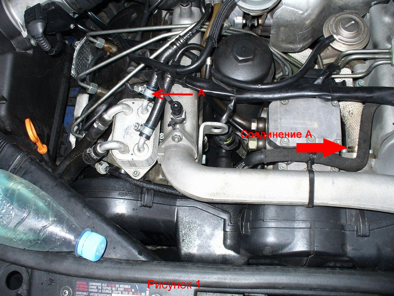

    Народ прошу совета.
    В субботу поеду на диагностику. Машина что в профиле.
    Симптомы у меня такие, на горячую сильно тарахтит и после того как немного остынет плохо заводиться.
    На что обратить внимание диагноста при проверке автомобиля.
    Что бы потом можно было проанализировать.
    Логи каких пунктов стоит сохранить.
    Еще вопрос у меня из прокладки соединения А подтекает масло.
    Это как то напрягает меня, там вообще масло должно быть?

    интересный вопрос про соединение А.на картинке 2 - А.. какое из них.
    вообщето ничего подтекать ни откуда не должно. если а это справа то возможно турбинка плюет масло :icon_suicide: ( пробег какой??)а через неплотности ЕГР пропускает. попробуй просто подтянуть.

    да соединение справа, картинка не моя.
    пробег 150 000.
