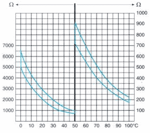

    Беспроблем, как диагностировать темпиратурные датчики ?!
    Проще всего через Ваг-Ком. Обычно на двигателе установлены 4 датчика темпиратуры, топлива, масла, воздуха и ОЖ. Не секрет что за ночь машина остывает, и утром темпиратура всех этих датчиков должна быть идентична, воспользуемся этим :), включаем зажигание, заводить не нужно, открываем ваг-ком, заходим в 7-ю группу измерений, там в четырех окошках показания всех 4-х датчиков, если у одного из них показания сильно отличаются, он не исправен :) Вчера проверил у себя, все ровно, везде была темпиратура +-1 гр.
    Конкретно про датчик темпиратуры ОЖ, который самый важный, если нет вагкома, не проблема, достаем электрический тестер, на горячую при 80-90 гр, должно быть сопротивление около 200 Ом. Внизу прилагаю полный график зависимости сопротивления от темпиратуры.
      18,1 КБ
      3.683
    rekord64 нравится это.
