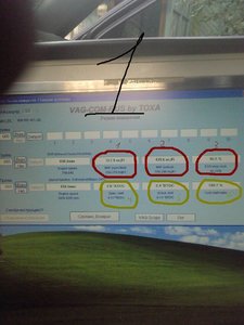

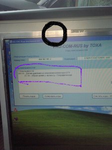

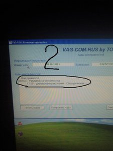

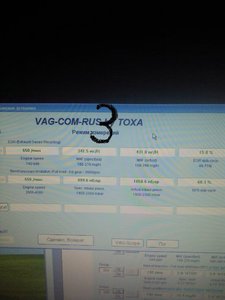

    короче подключился сегодня вновь....показал ошибку неисправность датчика давления наддува на впускном коллекторе...рис 0 ( обрыв цепи и все прочее) короче снял, почистил, контакты промыл заработал...думал все окей.... начала обороты развивать - слышно как турбина открывается и закрывается... все показатели по двигателю в пределах нормы стали ..... но не тут-то было ни стого ни ссего выдало вот это рис 1 красненьким отметил...хотя раньше все было в пределах нормы. а вот че еще за зверь рис2 . а вот на рис 3 мои показания наддува на холостых вроде ок! ( да, там на картинке верхние показания почему такие не укладываются ) но это только до 3000об. наддув чуть больше ( с запасом ), а вот после 3000 его нехватает и двигатель начинает вести себя не адекватно- слышно как турбинка начинает закрываться и обороты падают . все это при плавном повышенииоборотов... если газануть и сбросить то успевает раскрутиться до 4000 об. при езде это проявляется так - разгоняешься как обычно и при достижении - допустим на 4 скорости 3500 машина теряет мощьность как будто за нее прицеп на тонну прицепили... куда дальше копать ?????????:confused::confused::confused::shock: немного сумбурно но как смог обясняю....:love:

    fltrcfylh, кароче, чето намудрил ты.
    По порядку надо.
    3-я группа - работа егр на холостых, ТОЛЬКО В ТЕЧЕНИИ минуты - двух, после показания НЕВЕРНЫЕ !
    Под нагрузкой, при разгоне в этой группе можно замерить объем воздуха, третья передача, педаль в пол, на 3000 оборотах, логи замеряй и сюда их, тоже самое сделай и с 11-ой группой.
    Теперь про тонну :))) НЕДОДУВ, если в течении нескольких секунд происходит недодув более чем на 500 мбар, либо передув более чем на 200 мбар, ЭБУ переводит движек в аварийный режим ! Можешь все это увидеть под нагрузкой в 11 группе.

    про 3 группу цифры во 2.3 и 4 окошках о чем нибудь говорят.... чето с ними не то мне кажется.

    Бррр, ты вообще не читаешь что я пишу ? :(
    минута - две после поездки или значительной прогазовки !!
    4-ое окошко у этой группы - показывает % подачи вакуума на грибок открытия ЕГР клапана.
    Все остальное в 3 и 11 группе замеряется ПОД НАГРУЗКОЙ, на 3000 оборотах, при нажатой педали газа на 100% !
    Мысль такая, когда ты измеришь это все под нагрузкой, можно будет почти точно сказать почему у тебя недодув, причин куча, датчики, соленоиды, вакуум, турбина .....
