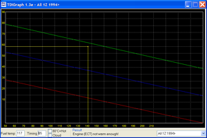

    Сегодня чуть завел с утра, на работу приехал (11 км) заглушил - и все... Опять заводится быстрым проходом ключа зажигания двух положений. А спокойно, размеренно - ну никак!!!
  9. miknik
    miknik Bad e-mail
    29 ноя 2008
    1
    Audi A6 1.9tdi 95г.
    здравствуйте! подскажите, пожалуйста!
    Правильно ли выставлено зажигание на 1.9 tdi audi A6 95-ого года.
      29,9 КБ
      5.042
  10. saw
    saw Живу я здесь
    25 сен 2005
    3.969
    A6 C5 Q Avant 2.5TDI (BDH), в прошлом много поколений продукции VAG'a
    #550 saw, 16 авг 2009
    miknik Нормально, если и на прогретом моторе будет в этом районе, а вообще на практике у большинства ставится чуток более ранее, поэтому в этот график и не влазит. Мотор-то точно 1Z?
