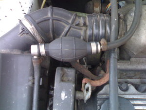

    с насосом разобрался он качать и не должен(пля, чтоб это выяснить пришлось вытащить его из бака), ошибки стер больше не появлялись. Нашел причину завоздушивания системы - трубка от фильтра к ТНВД. сейчас нужно все прокачать и попробовать завести. может есть у кого это нехитрое приспособление или может подсказать чем можно воспользоваться?! хелп ми .....

    Попробуй заполнить фильтр соляркой и подающую трубку к ТНВД.( Мне зимой помогло,когда соляра замерзла и пришлось фильтр менять).

    Берешь от любого ТАЗИКА бензонасос (механический) и прокачиваешь до ТНВД, ну а далее стартером.

    понятно, а никто не встречал такой девайс? Еще вопросик по топливной трубке, на одном конце она я так понимаю опрессована или оплавлена, каким образом ее можно заменить?

    Встречал на моторной лодке,там это служит прокачкой системы питания перед запуском.На машине это делает сам ТНВД после запуска,главное,что бы солярка была в топливном фильтре и трубке к ТНВД.

    в том то и вся соль что воздух по всей системе от бака до форсунок, простое наполнение топливного фильтра тут не поможет

    На фото ручная помпа от Пежо-Ситроена... На разборках должна быть

    чет нифига не нашел

    прокачал таки я систему, тачка завелась, оказалось что имел место подсос воздуха в топливном фильтре ....

    Как правило подсос воздуха происходит в месте присоединеения топливного термостата к фильтру(резиновое уплотнение).Я думал,что ты уже решил этот вопрос,по этому и настаивал на заплнении фильтра соляркой!
