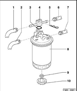

    вот он
    извиняюсь за мелкость...

    Octavia 1.8T 01г.
    Спасибо,но там ничего не видно.

    Octavia 1.8T 01г.
    У меня там литая крышка из дюраля,к ней подходит четыре шланга и в нее вкручивается фильтр.

    Q7 3.0 TDI S-line
    А так? Номер 4

    Octavia 1.8T 01г.
    Нет у меня другой фильтр,он вкручивается.я когда его покупал,они сказали их два вида.

    Q7 3.0 TDI S-line
    Странно...этот тоже накручивается...глянь сюда http://volkswagen.msk.ru/index.php?p=page02

    Octavia 1.8T 01г.
    Чет я там не могу найти,можно картинку?

    Q7 3.0 TDI S-line
    Зайди по ссылке http://volkswagen.msk.ru/index.php?p=page02 ,найди
    Engine: AAZ, 1Z, AHU

    Octavia 1.8T 01г.
    Вот вроде такой,номер 6 http://s43.radikal.ru/i102/1102/e5/0eec06104b4e.jpg

    Q7 3.0 TDI S-line
    Вот и смотри,то на что одевается хомут №3(справа от фильтра) и есть термостат!:umnik:

    Octavia 1.8T 01г.
    Значит ее целиком надо менять?посмотрел-она не продается.
