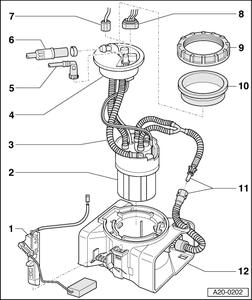

    ребята появилась очередная проблема, был замечен воздух в подающей магистрали, визуальный осмотр течи топливопровода не выявил, для уверенности были заменены хомуты, но проблема осталась. в чем может быть косяк?

    Смотрел от насоса в бака ?

    :nod: ага, в трубках видно что пузырьки пролетают со стороны топливного фильтра к ТНВД. Кстати Серега, пробовал менять датчики каторые ты дал результата 0 ... лучше становилось только когда Вагом уменьшил влияние EGR ... а дома вапще его заглушил нафик

    поставил там хомут с одной стороны с другой там опрессовано ... видимых подтеков нет. :shock: а подкачивающий насос не может такую пакость делать? фильтр с полгода назад поменял

    а где у нас вообще подкачивающий насос стоит?

    в баке ....

    Не должен, там же просто электромоторчик с крыльчаткой, которая и гонит сало в топливопровод, расположен насосик в стакане.

    так еще и куча каких то шлангов ....
    1 - Датчик индикатора уровня топлива -G-
    2 - Модуль подачи топлива
    3 - Сливной шланг
    4 - Запорный фланец
    5 - Обратная топливная магистраль
    6 - Подающий топливопровод
    7 - Электрический разъем
    8 - Электрический разъем
    9 - Накидная гайка -80 Нм
    10 - Уплотнительная манжета
    11 - Топливный шланг
    12 - Наружная часть напорного корпуса
    Описание принципа действия
    - Для того, чтобы можно было использовать топливо в топливном баке почти до конца, в баке устанавливается двухсекционный резервный резервуар с электрическим топливным насосом.
    - Электрический топливный насос перекачивает топливо из внешней части резервного резервуара во внутреннюю его часть. Оттуда топливо выкачивается насосом высокого давления системы непосредственного впрыска дизельного топлива.
    - Кроме того, электрический топливный насос подает топливо на эжекционный насос, расположенный под резервным резервуаром. Эжекционный насос обеспечивает постоянное наполнение внешней части резервного резервуара топливом.
    - Для обеспечения надежной работы двигателя внутренняя часть резервного резервуара всегда должна быть заполнена топливом. Если при пустом баке уровень топлива в этом отсеке угрожающе падает, то датчик недостатка топлива -G210- дает сигнал к отключению системы непосредственного впрыска.
    - Расположение датчика недостатка топлива -G210-: внутренняя часть резервного резервуара.
    - Датчик минимального уровня топлива -G210- проверить → Глава.
