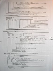

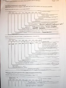

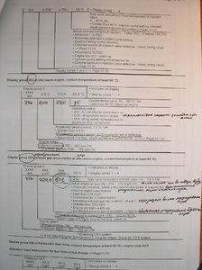

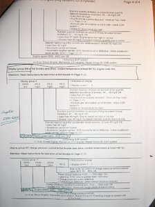

    #4869 Dimon A-6 TDI, 28 янв 2011
    Вот смотри что у тебя должно быть,
    я тоже по 100р за метр брал)))осталось около 30 см
    то что рукой вписано то с моей мафыны вписывал(давно это было)

    #4870 steals_y2k, 28 янв 2011
    фигасе,2.2мг.. о_0 у меня 6 было,поставил 4...
    кто-то писал,что рекомендуется 4-5,иначе едет не очень..
    где взять такие листочки?

    #4871 Dimon A-6 TDI, 28 янв 2011
    ну так мат часть знать надо,прежде чем кнопки жать)
    хорошая подсказка по нашему мотору для диагностики,сканера не было пришлось фоткать)все есть в ELSA
    ну так немцы на них на Лимане не рассекают,это наши умельцы из мотора последнее выжимают,а потом поют песни почему оно сломалось
