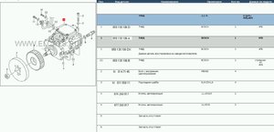

    По крайней мере, бошевский номер на АФБ этот 0 470 506 002...
  16. Бандера$

    Продавцы предлагают 0 470 506 002 но 2варианта 059 130 106А и 059 130 106D какой из них? А или D
  17. pau
    pau Живу я здесь
    2 фев 2006
    3.795
    А4 TDI
    Второй.
  18. Бандера$
    Бандера$ Участник форума
    22 окт 2010
    437
    astra j
    Я наверно дотошный. А первый куда идет?:shock:
  19. Быжман
    Быжман Участник форума
    24 окт 2010
    316
    Audi A6 Avant 4B/C5 2,5TDI AFB '98
    вот ответ:)

  20. pau
    pau Живу я здесь
    2 фев 2006
    3.795
    А4 TDI
    Быжман, у тебя какой?
    Парни! У кого АФБ, посмотрите на номер насоса. Последняя буква какая?
    В ЕТКЕ нет вообще номера с буквой А. И из пяти насосов от АФБ, что валяются у меня, тоже все с буквой D...:shock::shock::shock:
