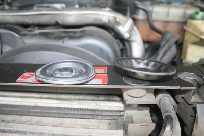

    Подскажите какое давление должно быть???? у меня масло гонит, грешу на клапан картер. газов тот что резиновая мембрана, и кто знает гиморно менять ее??? фильтр поменял а до нее не знаю как подобраться(((((((
  12. Yura89
    Yura89 Участник форума
    4 мар 2010
    199
    VW Polo sedan
    Я менял - муторно но реально.

  14. alcogol
    alcogol Иногда заглядываю
    24 фев 2007
    2.292
    A4 B6 AMB 2004
    Там же где и фильтр, он как бы в стакане, а мембрана под крышкой спрятана снаружи этого стакана. Под круголой крышкой(диаметром в несколько см.), думаю ты должен был её видеть.
  15. Gektor6
    Gektor6 Участник форума
    18 июл 2009
    172
    Ауди А6 AFB
    А как её вытащить ??? мне надо этот стакан снимать???

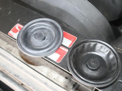

  18. alcogol
    24 фев 2007
    2.292
    A4 B6 AMB 2004

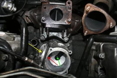

    Нет-нет, ты что! Доступ туда требует всего того же, что и при снятии и замене фильтра ВКГ. Я обычно турбу скидывал. В общем, в том "стакане", куда вставляется фильтр, есть в основании дырочка, куда сливается масло, а есть в стенке дырочка, через которую как раз из картера поступают газы в фильтр. Вот там где она находится, снаружи и стоит этот клапан. Круглая крышка, сантиметров 8(навскидку) в диаметре, прикручена на два болта, её снимаешь и там увидишь клапан с пружинкой, свежекупленный комплект туда и зарядишь.
    Вот моя фотка, на ней я жёлтой стрелкой указал место, где он стоит
    А здесь я сфоткал новый и старый клапан. Как говорится, разница очевидна(новый слева):
