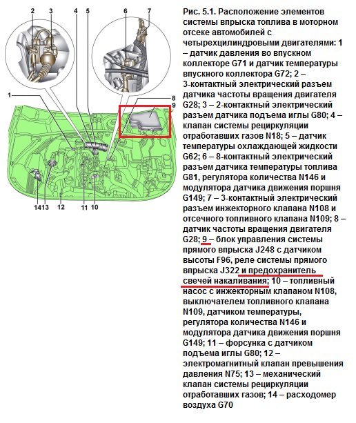

    извиняюсь. хотел услышать. в каком месте стоит реле и предохранитель свечей.

    вот нашел я)))
  13. M-SERG
    M-SERG Завсегдатай
    29 мар 2008
    786
    A4 Avant Q TDI AKN
    Кстати да.
    Там под этой крышкой есть несколько предохранителей, таких, здоровых, раза в 3 больше обычных

    Реле включения свечей накала №202 находится над педальным узлом,второе справа в ряду,4-х контактное,предохранитель в обозначенной тобой коробочке,80 А.

    благодарю
    пс. всем спасибо, завтра буду лазить :)
