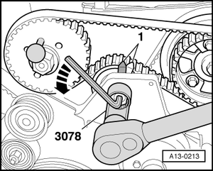

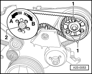

    Есть еще вопрос: в Эльзе вычитал следующее
    Гайка -2- насосного колеса ТНВД не должна сниматься. В противном случае будет изменена базовая регулировка насоса ТНВД, и дальнейшая регулировка в условиях СТОА невозможна.
    А из твоего поста я понял, что ты именно ее отпускал
    или я ошибаюсь.Объясни пожалуйста по рисункам как регулировать угол.

    На насосе ТНВД гайку трогать нельзя, и без компа тоже лезть не надо, перед регулировкой записать первоначальный угол, и от него по пару градусов раньше ставить (иначе можно не завестись). Для регулировки (в L4 1,9ТДИ привод насоса ТНВД и ГРМ одним ремнем) а вот например в моем моторе L5 2.5TDI где привод насосса ТНВД и ГРМ 2-мя отдельными ремнями, сзади мотора на второй шестерне распредвала откручивем гайку (болт) (первая стоит спереди и приводит его в действие от КВ) и спецключом (руками) крутим шестрерню на доли милиметра (это получаются уже градусы), при этом распредвал стоит на месте а крутится шестерня (она без шпонки), потом придерживая, даже уприраясь в шестерню в обратную сторону закручиания гайки, чтоб не провернулась, поджимаем гайку. Заводим, греем 80-90гр, смотрим зажигание по компу, и так, 2-20 раз (как какие руки ловят). В конце зажимаем сильно и еще раз проверяем.

    а как я могу сам подругелировать угол без компа в гораже тоесть мы откручиваем болты один тоесть осла***ем и крутим шкив вот если хреновенко заводиться куда лутше покрутить по чясовой или против ? напоминаю что заводиться с приб 3 - 4 сек а потом заглушишь и может с пол ты ка сразуже завестись а может и нет если прошло мене 10 сек и сразу заводишь то заводиться сразу хотя блин уменя наверное компрсия че я парюсь))))))) надо померить на холодной компресию))) должна 19 быть ? просто уменя очень чясто забивается маслоотдеоитель тот который в развале стоит и повышается довление в картере приходиться его промывать один раз его даже менял ))))

    Если хочешь без компа лезть, предварительно до регулировки надо поставить точную метку (тонким маркером), чтобы если дрогнет рука и угол уйдет не на 1-2град а на 5-10гр (а это доли милиметров и милиметры шкива соответственно), то можно было вернуть назат, т.к. можно не завестись, или завестись и дыметь или звенеть при сильно неправильном зажигании.
    Вообще 1 градус = 1/360 части окружности, но распредвал (ГРМ) (и насос ТНВД соответственно) вращается в 2 раза медленнее КВ (или КВ в 2раза быстрей ГРМ), соответственно 1град на ГРМ (1/360) = 2 град КВ, или же 1/720 часть окружности шкива ГРМ ссоответствует 1 градусу (КВ) или углу опережения впрыска дизеля. Если длина окружности шкива ГРМ скажем 36см (360мм) то одному гардусу на КВ будет соответствовать 360мм/720=0,5мм. Если напрмер рука дрогнет и провернет шкив на 3-5мм то это будет 6-10град и дизель вооще может не завистить или завестись но звенеть, дыметь, или неустойчиво работать.
