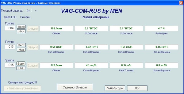

    Если ты все правильно написал, то скорей всего проблема в топливоподаче, форсунки или ТНВД. Что на ХХ в 1 и 13,14 группах ?
    А старый расходомер банально занижает измеренный объем воздуха, Эбу уменьшает подачц топлива, поэтому и недымит. Новый расходомер дает правильный сигнал, топлива подается больше, но сгореть оно нормально не может, отсюда и дым. Второй момент - это дырка во впуске, замеренный воздух уходит и не попадает в цилиндры, а топлива фигачит сколько нужно.

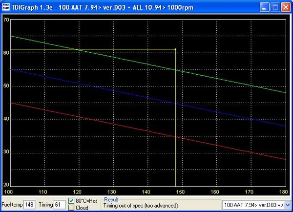

  14. steals_y2k
    steals_y2k Живу я здесь
    9 апр 2009
    4.855
    Ярославская обл.
    MMC Pajero III 3.2TD
    UTUG TDI timing запускал, прыгает от 59 до 64 на прогретой..
    благодарю,почитаю.

    #3596 steals_y2k, 8 ноя 2010
    опрессовывать...
    а что там должно быть в 13 и 14? у меня 14 вообще пустая абсолютно..
    вот скрин 13 и 15: [​IMG]
    ну и тайминг.. [​IMG]

  19. steals_y2k
    9 апр 2009
    4.855
    Ярославская обл.
    это на прогретой, на холодной угол от 4 до 5...
