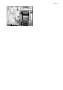

    Блин...Теперь немогу разобраться где метка на шкиве ТНВД.
    Такой метки как на картинке у меня нету. Есть зазубрина на внешней стороне шкива (если смотреть от ТНВД).
    И есть какаято фигня - помеченная красной краской((:)shock:
    И как определить что точно стоит ВМТ?
    Ведь получается если я по прорезям выставил - может распредвал в другую сторону перевернут?:confused:

    Вот эту зазубрину и совмещай с меткой где тнвд крепится есть меточка возле болта её видно, прорезь на коленвале не по центру идет, тебе нужно поставить чтоб она была выше еслиб снять крышку головки она нижней частью идет паралельно головке. незнаю понятно написал проще показать;-)
