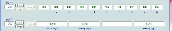

    Где это написано что должно быть 15-16 градусов ???
    В эльзе черным по белому написано как проверять темпиратурные датчики. Комментирую: ранним утром, подключаешь вагком, двигатель не запускаешь, включаешь зажигание, заходишь в 7-ю группу, все четыре датчика должны показывать примерно одно и тоже, если какойто сильно отличается - замена.

    в магистрали перед запуском висел пузырёк..на заведённой не бегут..вроде это хорошо?
    касательно датчиков температур-2 дохлых?
    на холодной [​IMG]
    на заведённой и чуть погретой http://content.foto.mail.ru/mail/steals_y2k/misc/i-743.jpg
    на свечи нарояг идёт..вывернуть пока не получается, ключ надо нормальный..
    для выворачивания первой надо снимать крепёж натяжителя,судя по всему..

    Так и не понял - утром есть воздух или нет его? Или это всё теоретически? Только не пузырьки, кт. улетают за несколько секунд и на запуск не влияют.
    Подтёки на старом дизеле искать не надо. Надо создать избыточное давление. Тогда ДТ потечёт там, откуда подсасывался воздух.
