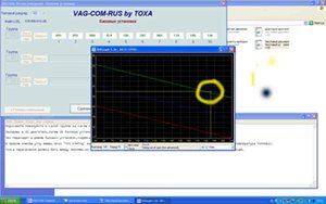

    Други дорогие) а подскажите, это нормальный угол впрыска??? или надо регулировать? двиг после капиталки, АНН 1,9
      41,8 КБ
      222

  10. Sergey2
    Sergey2 Старожил
    16 июл 2005
    10.980
    Audi A6/45 2.5TDI
    график странный. У меня две диагональные линии и точка между ними. Хотя я ни бум-бум в компе - мне приятель смотрел. А может потому что движки разные

    Ребят подскажите где находится датчик температуры топлива? У меня при диагностике график уходит за пределы.
    Температура топлива 236 у.е.
