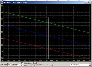

    Двигатель после капитальнго ремонта, поршневая новая, турбина новая, вот у меня есть еще гипотеза может блоку управления вправили мозги так как я брал с убитым движкем его накрутили что бы хоть как то ехал пока он совсем не умер ?? можно ли это проверить???
    Я так думаю потому что не совподаю некоторые базовые настройки которые я в ELSA смотрел, как можно вернуть блок в стндартные настройки? Или хоть проверить меняли в нем что или нет?
    Вот что я намерил по таймингу остальные данные я попоробую сделать ко второму февраля тоже выложу, а еще попробую поменять ТНВД есть у меня запасной но не новый как думаете поможет???
