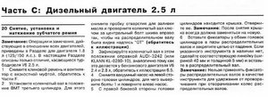

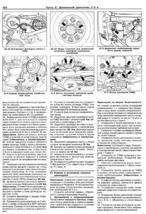

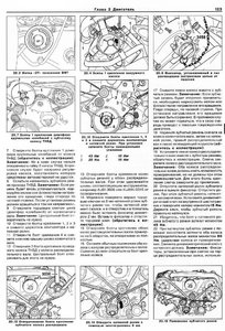

    странно очень, а в мануале написано что снимать. Может, там много чего еще написано. что на самом деле снимать совсем не надо?
    А вот выложу я щас мануал, а кто опытный пусть укажет, в каком пункте косячок какой есть. Те, кто не такие опытные, будут очень благодарны.

  5. pau
    pau Живу я здесь
    2 фев 2006
    3.795
    А4 TDI
    Снимают маховик для замены ремня.
  6. UTUG
    UTUG Властелин 8-ми колец
    7 ноя 2005
    22.134
    Allroad AKE МКПП
    Чтобы поймать метку, то НЕ НАДО, штырек и так вставляется.
    По мануалу ты правильно говоришь, только безсмыслено. Если нужно все разбирать то только тогда снимать. Это чисто из практики говорю, да и Пау подтверждает :)
