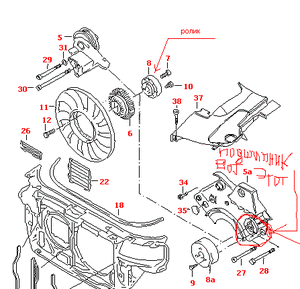

    ролик.GIF подскажите вот этот подшипник как он меняется он наверно както выпресовывается ?или нет

    в гаражных условиях как можно его извлечь ?.Там с обратной стороны в кронштейне есть маленькое отверстие похожее на штопор и видно вроде как часть кольца я маленьким воротком нажимал никаких изменений, как этот подшипник извлечь?

    чето я неврублюсь что это за подшипник :shock:

    Подшипник вискомуфты,но я что-то не слышал что бы его перепрессовывали,или я отстал от жизни:shock:
