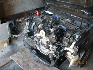

    Оба ! Тосольный снимается полностью, тосол сливается.
    Кондерный на гибких шлангах, специально, он отгинается в сторону.

    Нифигасебе !!?? Это сервисное положение рамки????
