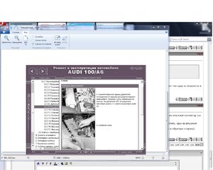

    Вот в мануале еще нашел..
    Что значит маслянные шланги и вентиляционный шланг?

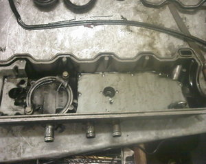

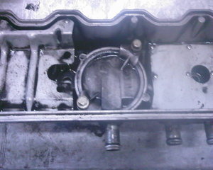

    ЛЕвая фотка - вентиляционный шланг
    Правая - общая картина снизу:
    Еще раз повторюсь что при заливании жидкости в трубки - они сообщаются между собой, НО в головку саму не поступают.
    Фигня которая 2 боолтика прикручивается - я её извлечь не могу, болтики откручиваются но выходить не хатит(
