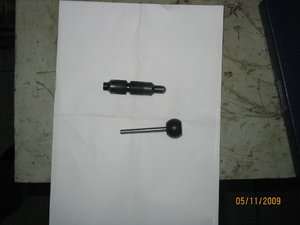

    Вот оригинал , завтра могу на работе снять размеры .

    Болт для коленвала, тоже на месте подбирал, ничего сложного. Кстати у Вжика на фото сверху - это он и есть, на фото снизу - штырь для установки зажигания на аппаратуре, подойдет любой прутик или сверло на 5 мм.

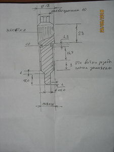

    Вот размеры снятые с оригинала
    Первые витки резьбы слегка занижены , как обьяснил моторист с офиц. СТО , для более лёгкого вкручивания , если внутри двигателя резьба закоксована . Те размеры , что после резьбы , в верхней части стопора могут быть произвольны .

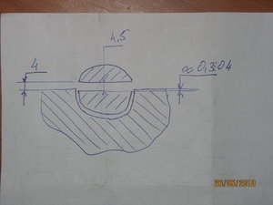

    Для распредвалов я сделал пластинки шириной ( по-моему , не было возможности сегодня замерить ) 40 мм , а толщиной 4 мм , хотя паз в распредвале 4.5 ( замерял мерными плитками ) Пластинки сделал тоньше из-за того , что нижняя плоскость паза распредвала ниже плоскости головки примерно на 0.3-0.4 мм .В результате фиксатор толщиной 4.5 не лез , пришлось шлифануть до 4 мм . При этом верхняя плоскость паза распредвала плотно соприкасалась с плоскостью фиксатора и фиксатор плотно лежал на плоскости головки . А для надёжности между валом и фиксатором снизу я подложил узкую полоску жести толщиной 0.3 мм , валы зафиксировались жёстко .
    И обязательно просверлите в фиксаторах отверстия и привяжите к ним верёвочки , иначе замучаетесь поднимать их с пола .

    Фиксаторы (фирменные) имеют плоскость, которая вставляется в распредвалы, не ровную, а клиновидную. Как бы фаска снята.
