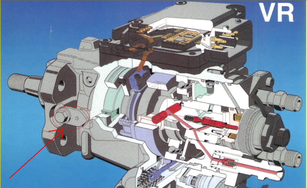

    Спец показал мне на эту пробку http://www.audi-club.ru/forum/attachment.php?attachmentid=182055&stc=1&d=1274445729 резиновое кольцо (о-ринг) под ней. Там еще где-то стопор для замены ремня втыкается.
    А как опрессовать? Подать давление на вход и смотреть где течет? Так говорю же, на работающем подтеканий не было. Как он вычислил не знаю, наверно все смотрел...

    Насчет опресовки. Так и есть, подать давление 1.5 атм, и желательно подключив манометр, давление не должно падать со временем, если падает, то нужно искать неплотность. Если необходимо, добавить давления, чтобы течь себя показала :)
